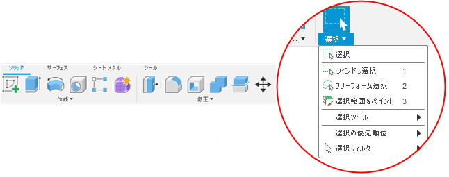

選択は常にアクティブです。アクティブな選択モードが、[選択]パネルのツールバーに表示されます。
キャンバス、ブラウザ、またはタイムラインで個々のオブジェクトをクリックして選択できます。
ヒント: オブジェクトを選択に追加したり、選択からオブジェクトを削除するには、[Ctrl]キー(Windows)または[Command]キー(MacOS)を押したままにします。オブジェクトを削除せずに選択にオブジェクトを追加するだけの場合は、オブジェクトをクリックしたり選択境界に 2 回含めるときに[Shift]キーを押したままにします。
Fusion には 3 つの選択モードがあり、それらを切り替えることで、選択したいオブジェクトを正確に選択できます。
