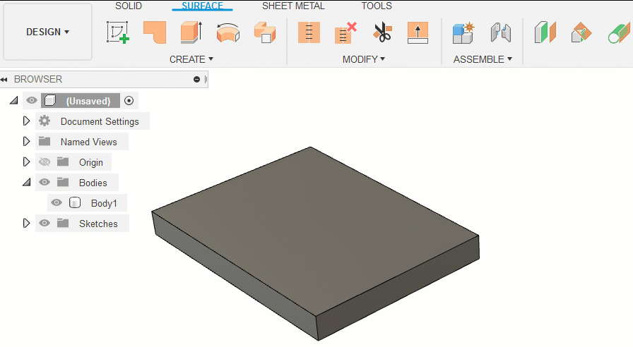

面のステッチを解除する
[ステッチ解除] ツールを使用して、Fusion で単一のサーフェスまたはソリッド ボディの面をステッチ解除し、それらを複数のサーフェス ボディに分離する方法について説明します。
ステッチ解除のアニメーション
  1. ツールバーで、[サーフェス] > [修正] > [ステッチ解除] ステッチ解除のアイコン をクリックします。
    [ステッチ解除]ダイアログが表示されます。
  2. 複数のサーフェス ボディに分割する面またはソリッド ボディを選択します。
  3. [OK]をクリックします。
面がステッチ解除され、キャンバスで個別のボディとして表示されます。
