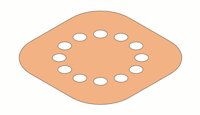

トリム解除
[トリム解除] ツールは、トリムされたサーフェスを拡張し、ギャップ、穴、または空の領域を塗り潰します。
トリム解除するサーフェスを選択してから、トリム解除のタイプを選択します。エッジ、内部エッジ、外部エッジのトリムをすべて解除するか、手動でトリム解除するエッジを選択することができます。
トリム解除のアニメーション

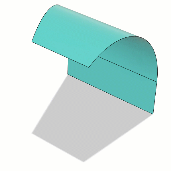

延長
[延長] ツールを使用して、1 つまたは複数のエッジを選択して面から離れるように移動すると、面またはサーフェスが延長されます。
[延長] を使用してサーフェスを操作すると、複雑なオブジェクトを作成できます。
延長のアニメーション
