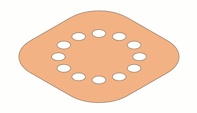

サーフェス ボディをトリム解除する
[トリム解除] ツールを使用して、Fusion でトリムされたサーフェスを拡張し、サーフェスのギャップ、穴、または空の領域を塗り潰す方法を学習します。
トリム解除のアニメーション

トリム解除されたサーフェス ボディがキャンバスに表示されます。
トリム解除 - 手動のアニメーション
