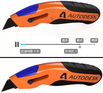

  1. キャンバス内レンダリングを開始し、品質設定を変更します。
    1. キャンバス内レンダリングのアイコン [キャンバス内レンダリング] > [キャンバス内レンダリング]をクリックします。キャンバス内レンダリングの開始直後は、画面に「ノイズ」がありますが、キャンバス内レンダリングでイメージが作成され始めると除去されていきます。デザインを回転すると、キャンバス内レンダリングで計算が再開されます。
    2. キャンバス内レンダリングの設定のアイコン [キャンバス内レンダリング] > [キャンバス内レンダリングの設定]をクリックします。
    3. [高速]タブをクリックします。高速レンダリングでは、マテリアルと照明のレンダリングが簡略化されます。
    4. 高速レンダリングの時間と反復を確認するには、Fusion ウィンドウの右下を確認します。変更が行われるまでは継続して表示されます。
      高速レンダリング
    5. [解像度を制限]スライダを 20% まで動かします。イメージをレンダリングすると、ぼやけます。
    6. [解像度を制限]スライダを 100% まで動かします。イメージをレンダリングすると、鮮明になります。
    7. [詳細]タブをクリックします。Fusion ウィンドウの右下にある進行状況バーに、レンダリングの進行状況が表示されます。詳細設定を使用すると、スライダを動かして、[優良]以下から[無限]まで、必要な品質レベルを指定できます。
    8. スライダを[優良]の左側に動かしてからモデルを回転すると、レンダリングが開始されます。レンダリングがスライダで停止することに注目してください。
    9. スライダを他の位置に設定して、レンダリングの品質に対する効果を確認します。
    10. 次の手順に進む前に、スライダを[最終]に設定し、レンダリングを完了します。

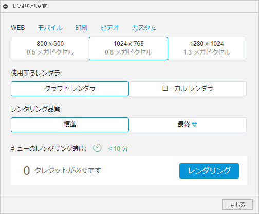

  3. ウェブ設定 1024 x 768標準品質で、ナイフをクラウド上でレンダリングします。
    1. 目的のレンダリング イメージの回転角度とサイズに合わせて、ナイフを回転およびズームします。画面サイズによって、レンダリングのサイズが決まります。
    2. レンダリングのアイコン [レンダリング] > [レンダリング]をクリックします。
    3. [レンダリング設定]ダイアログのタブをクリックすると、各タブの設定オプションが表示されます。
      • モバイル
      • 印刷。
      • ビデオ。
      • カスタム。
      • ウェブ
    4. [ウェブ]タブがアクティブになっていることを確認します。
      ウェブ レンダリングの設定
    5. サイズを 1024 x 768 に設定します。
    6. クラウド レンダラを使用した[レンダリング]を設定します。クラウド レンダリングとローカル レンダリングの設定手順は同じです。ご使用のコンピュータに適切なグラフィックス カードが搭載されている場合は、ローカル レンダリングを試してみてください。
    7. [レンダリング品質][標準]に設定します。
    8. トークンの数が 0 になっていることに注目してください。
    9. [レンダリング]をクリックします。[レンダリング ギャラリー]では、緑色の時計アイコンが表示されます。これは、レンダリング ジョブが Autodesk クラウドに送信されており、イメージのレンダリングのためにキュー内にあることを示しています。レンダリングが完了すると、時計アイコンの代わりにイメージのサムネイルが表示されます。

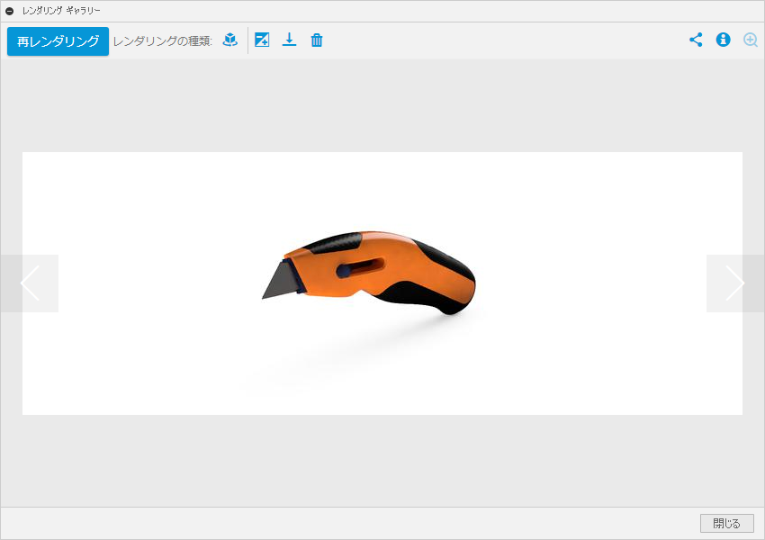

  4. クラウドでレンダリングしたイメージを保存します。
    1. [レンダリング ギャラリー]でレンダリング イメージのアイコンをクリックして、[レンダリング ギャラリー]ビューアを開きます。
      レンダリング ギャラリー ビューア
    2. ダウンロード アイコン [ダウンロード]アイコンをクリックします。
    3. [背景][透明]に設定します。
    4. [イメージを PNG としてダウンロード]をクリックします。
    5. イメージを保存するフォルダに移動します。
    6. ファイル名を入力します。
    7. [保存]をクリックします。
    8. [閉じる]をクリックします。

すべてのタイプのレンダリングに品質設定があり、レンダリングの解像度または品質を設定するために調整することができます。品質が高くなるほど、レンダリング時間は長くなります。
画面上とローカルのレンダリングの比較
進行中の画面上レンダリング(上)、[優良]品質設定を使用したローカル レンダリング(下)。
