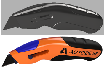

前と後のカッター ナイフ
既定のマテリアルが割り当てられたカッター ナイフ(上)、マテリアルが割り当てられレンダリングされたカッター ナイフ(下)

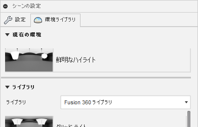

  6. [シーンの設定]ダイアログの[環境ライブラリ]タブをクリックし、現在の環境が[鮮明なハイライト]であることを確認します。現在の環境が[鮮明なハイライト]でない場合は、ライブラリ内で[鮮明なハイライト]を見つけてクリックし、キャンバスにドラッグします。
