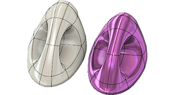

頂点の溶接の例

切断されたエッジまたはループがある T スプライン ボディがキャンバスに表示されます。
