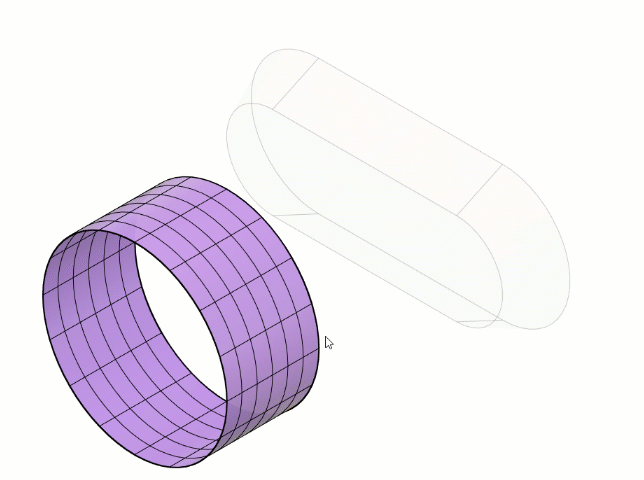

[一致] ツールは、T スプライン ボディのエッジを、ソリッドまたはサーフェス ボディのスケッチ曲線またはエッジに位置合わせします。
T スプライン エッジを選択し、一致させるソリッドまたはサーフェス ボディ上のスケッチ曲線またはエッジを選択します。
[関連付け]をオンにして、T スプライン ジオメトリとパラメトリック ソリッド、サーフェス、またはスケッチ ジオメトリとの間に関連付けの関係を作成します。パラメトリック デザイン環境でソリッド、サーフェス、またはスケッチ ジオメトリを修正すると、T スプライン エッジが調整され、一致エッジとの関係が維持されます。
