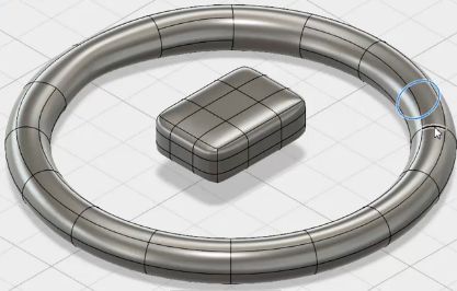

    • 連続したエッジ ループ選択するには、エッジをダブルクリックします。

連続したエッジ ループを選択する例
