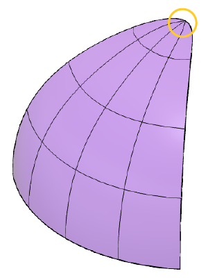

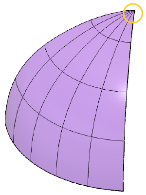

回転溶接 回転溶接オフ
左: [溶接] をオン
この例では、上部の 4 つの頂点が単一の頂点に溶接されます。
右: [溶接] をオフ
