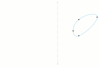

回転ツールは、軸を中心にスケッチまたはモデル ジオメトリを回転して T スプライン ボディを作成します。
回転するスケッチ曲線、プロファイル、平面、またはエッジを選択し、回転軸を選択します。
[間隔]設定を[曲率]
に設定して、曲率が高い領域に面を追加するか、[均一]
に設定して、プロファイルの周囲に面を均等に配置することもできます。作成中のジオメトリを編集するときに対称が必要な場合は、[円形]
をオンにして対称をボディに埋め込みます。

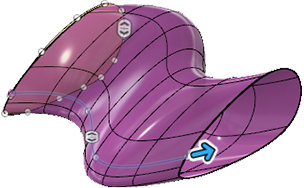

[スイープ]ツールは、選択したパスに沿ってエッジまたはスケッチ曲線をスイープして、T スプライン ボディを作成します。
スケッチ曲線またはプロファイルを選択し、スイープの基準とするパスを選択し、パスの長さのパーセンテージと面の数を指定します。
曲率が相対的に高い領域に面を追加する場合は、[間隔]の設定を[曲率]に設定することもできます。ジオメトリのトポロジを変更する場合は、[方向]を調整します。

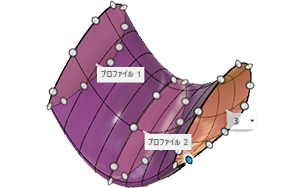

[ロフト]ツールは、2 つ以上のスケッチ プロファイルまたは平面の間で遷移する形状を作成します。
2 つ以上のプロファイルを選択してロフトを定義し、レール ガイド、中心線ガイド、またはポイント マッピングを使用してロフトの形状を調整します。
曲率が相対的に高い領域に面を追加する場合は、[間隔]の設定を[曲率]に設定することもできます。ロフトの対応するプロファイルの影響を変更する場合は、[連続性]を[自由]から[方向]に変更します。
