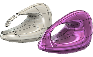

単一のボディ内または 2 つのボディ間でエッジが結合します。
ヒント
- [エッジを結合]を使用すると、2 つのボディまたは面を組み合わせたり、単一のボディの面間にあるギャップをなくすことができます。
- [エッジを結合]および[頂点を溶接]では、基本的に同じ処理が実行されます。両者のコマンドは、選択可能なオブジェクトに違いがあります(エッジと頂点)。
