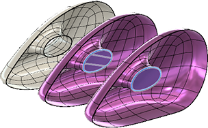

[穴の塗り潰し] ツールを使用して、開口部を閉じる面を作成したり、Fusion の T スプライン ボディをパッチする方法について説明します。
- [デザイン] 作業スペースの [フォーム] コンテキスト環境で、 [修正] > [穴の塗り潰し]
を選択します。
- 塗り潰す穴のエッジを 1 つ選択します。
- 穴の塗り潰しモードを選択します。
- [低減したスター] : 最小数のスターのポイントを使用して面を作成します。
- [スターを塗り潰し]: 穴を単一の面で塗り潰します。各頂点にスターのポイントが作成されます。
- [折りたたむ] : すべての頂点を中心点に折りたたんで穴を埋めます。
- 必要に応じて、 [折り目を保持] をチェックして、穴を埋める際に折り目が付いたエッジを残します。
- [OK] をクリックします。
キャンバスに T スプライン サーフェス パッチが表示されます。
ヒント
- 一般的に、使用するスターのポイントの数をできる限り減らすことをお勧めします。[スターを塗り潰し]モードは、形状の歪みを最小限にする必要がある場合にのみ、使用してください。
- 対称性を維持するには、 [低減したスター] を使用します。
