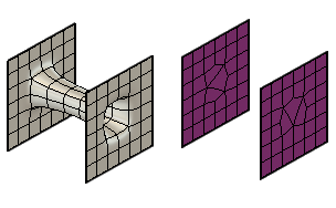

[消去と塗り潰し] ツールを使用して、Fusion の接続された T スプライン ジオメトリの一部を削除して、面で新しいギャップを塗り潰す方法について説明します。
消去と塗り潰しの例
