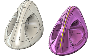

[挿入点] ツールを使用して、Fusion で T スプライン面内にエッジを追加する方法について説明します。エッジ上の点を選択して、新しいエッジを配置します。
[挿入点] ツールは、T スプライン サーフェスにエッジを追加してモデルを調整します。
挿入コントロール ポイントには 2 つのモードがあります。
- [単純]: 単純挿入で点を追加する場合、他の点の位置は移動しません。ただし、サーフェスの形状が変化する可能性があります。
- [固定]: 固定挿入の場合、サーフェスの形状は変化しません。サーフェスが変わらないように制御点を追加し、既存の制御点をシフトします。

- サーフェスの形状を維持するには、[挿入モード]ドロップダウンで[固定]を選択します。
- 完了したらダブルクリックします。
Fusion によってサーフェスが再計算されます。

- 単純挿入モードでは、選択した点にのみエッジが挿入されますが、エッジの数を維持するためにボディの形状が変化する可能性があります。
- 固定挿入モードでは、ボディの形状が維持されますが、形状を維持するためにエッジが追加されます。
- 既存のボディへの影響を最小限に抑えるには、エッジの中点(赤のスナップ点)に点を挿入し、[フォームを編集]などのツールを使用して、エッジを移動します。固定モードの場合、作成される面の数が最小限に抑えられます。単純モードの場合、ボディの形状の変化が最小限に抑えられます。
