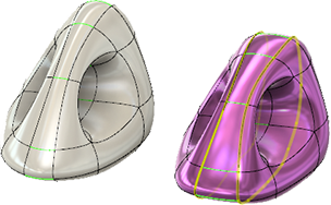

エッジのスライドの例
[エッジをスライド]では、選択したエッジを制御ポリゴン上で維持しながら移動します。最適な状態で結果を表示するには、[ボックス]表示モードまたは[コントロール フレーム]表示モードを使用します。
