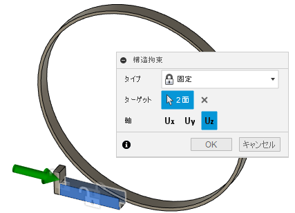

  1. 固定拘束を、金属スラブの正面と背面の Z 方向に適用します。
    1. 拘束アイコン ([シミュレーション]作業スペース > [設定]タブ > [拘束]パネル > [構造拘束])をクリックして、[構造拘束]ダイアログを開きます。
    2. 拘束の[タイプ]が[固定]に設定されていることを確認します。
    3. 鋼スラブの前面と背面をクリックして、ターゲットとして選択します。
      注: 前面と背面の両方にアクセスするには、モデルを回転する必要があります。
    4. [Ux]と[Uy]をクリックして選択を解除して、[Uz]のみが選択されるようにします。
      Z 方向に固定
    5. [OK]をクリックして拘束を設定し、ダイアログを閉じます。

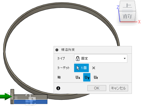

  2. 鋼スラブの底面を拘束します。ローラーに沿って、Y 方向にスライドします。
    3. 鋼スラブの底面をクリックして、ターゲットとして選択します。
    4. [Ux]と[Uz]をクリックして選択を解除し、[Uy]のみが選択されるようにします。
      Z 方向に固定

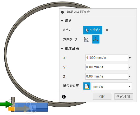

  3. 初期の線形速度を X 方向に 41000 mm/s で鋼スラブに適用します。
    1. 初期の線形速度のアイコン ([シミュレーション]作業スペース > [設定]タブ > [荷重]パネル > [初期の線形速度])をクリックし、[初期の線形速度]ダイアログを開きます。
    2. キャンバスで鋼スラブを選択し、ボディとして選択します。
    3. 単位のアイコン [単位を変更]をクリックし、単位を mm/s に切り替えます。
    4. X 方向の[速度]を41000 mm/s に設定します。
      注: オレンジ色の矢印が表示されます。緑色の矢印と同じ方向を指しており、初期の線形速度の方向を示します。
      初期速度
    5. [OK]をクリックして荷重を適用し、ダイアログを閉じます。
