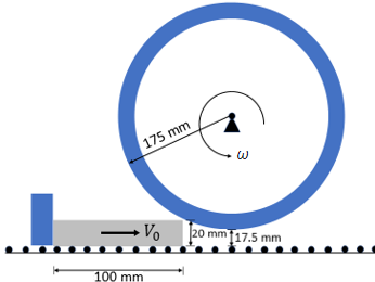

このチュートリアルでは、動的イベント シミュレーション解析を使用して、鋼スラブの圧延をモデル化し、鋼板の製造をシミュレートします。これは、鋼板の製造で複数回繰り返されるプロセスで、一連のローラーを大きな鋼ビレットが通過することで最終的なプレートの厚さが得られます。ここでは、ローラーを通過する 1 つのパスをモデル化して、プレートの厚さを 25% 減らします。
ローラーの半径は 175 mm で、314.159 rad/s の固定角速度で回転します。これは 3000 RPM (毎分回転数)に対応します。これは実際の圧延機の動作よりもはるかに高速ですが、この速度での解析時間は非常に短く、結果は約 60 RPM の実際の速度と非常に類似しています。
最初、鋼スラブの厚さは 20 mm で、長さは 100 mm です。剛体ブロックによってローラーに押し出されます。次に、ローラーと鋼スラブ間の摩擦によって、ローリング プロセスでプレートが引き出されます。このチュートリアルでは、モデルの面外の厚さは 20 mm です。
