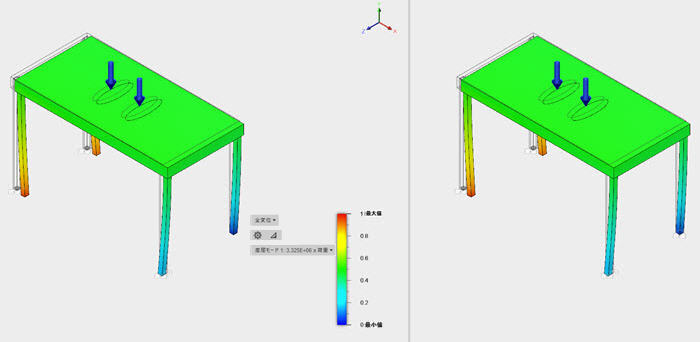

  4. 2 つのスタディの結果を並べて比較します。
    1. 比較アイコン ([シミュレーション]作業スペース > [結果]タブ > [比較]パネル > [比較])をクリックします。
      注: グラフィック ウィンドウが分割され、2 つのビュー ウィンドウが表示されます。各表示ウィンドウの左下隅にスタディ名が表示されます。
    2. 左側のビュー ウィンドウ内をクリックして、アクティブにします。
      ヒント: 表示およびナビゲーションのコントロールは、アクティブなウィンドウの下部に表示されます。
    3. 左下隅の[スタディ]ドロップダウン メニューから最初のスタディを選択します。
    4. 右側のビュー ウィンドウ内をクリックしてアクティブにします。表示とナビゲーションのコントロールが、[スタディ]ドロップダウン メニューとともに表示されます。
    5. 左下隅の[スタディ]ドロップダウン メニューから 2 番目のスタディを選択します。
      注: 両方のビューが同じモードになっていることを確認します。各ウィンドウで、凡例の上の [モード] ドロップダウンを確認します。モードが同じでない場合は、ドロップダウンを使用して、アクティブなウィンドウでモードを変更します。
      同じモードを比較しているため、異なる材料でも形状と変位範囲は同じであることに注目してください。ただし、 [モード] ドロップダウンに表示される座屈荷重係数は異なります。塑性テーブルの座屈荷重係数は 1 未満であり、指定された荷重下でこのテーブルに座屈が発生することを示しています。ポリプロピレン テーブルの座屈荷重係数は 1 より大きく、形状と変位は表示されていますが、指定された荷重下で座屈が発生しないことを示しています。
