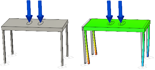

塑性テーブルの座屈結果
解析前の塑性テーブル(左)、モード 1 での塑性テーブルの[全変位]の結果(右)。**

  2. アニメーション バーを使用して [モード 1] の [全変位] の結果をアニメーション表示し、完全な座屈変位サイクルを示します。
    1. ブラウザで、 [合計の変位] が選択されていることを確認します。
    2. 凡例の上の [モード] ドロップダウンで、 [モード 1] が選択されていることを確認します。
    3. キャンバスの下部にあるアニメーション バーで、 [再生] ボタンをクリックし、 [ループをミラー] が選択されていない場合はこれを選択します。
    4. アニメーション バーの オプションのアイコン [オプション] をクリックします。[速度] を [2x] に設定します。
    5. 再生アイコン [再生] をクリックします。
  3. アニメーションの実行中に、凡例の上の [モード] ドロップダウンから次のモードを選択します。このモードの形状を観察します。3 つのモードをすべて確認するまで繰り返し、アニメーション バーの 停止アイコン [停止] をクリックして再生を終了します。
    [モード 1] の結果は次の図のようになるはずです。

    最初のモードでは、座屈荷重係数が最小になります。3 つすべてのモードで座屈荷重係数が 1 未満の場合、座屈が発生することを意味します。一般に、目的の結果は最初の正の荷重係数です。座屈解析で作成された形状は固有振動数の形状に基づいているため、形状は、座屈が実際にどのように発生するかをミラー化して表示される可能性があります。たとえば、上の図に示す画像では、脚が内側に変位していますが、崩れる場合は脚が外側になることが予測されます。
