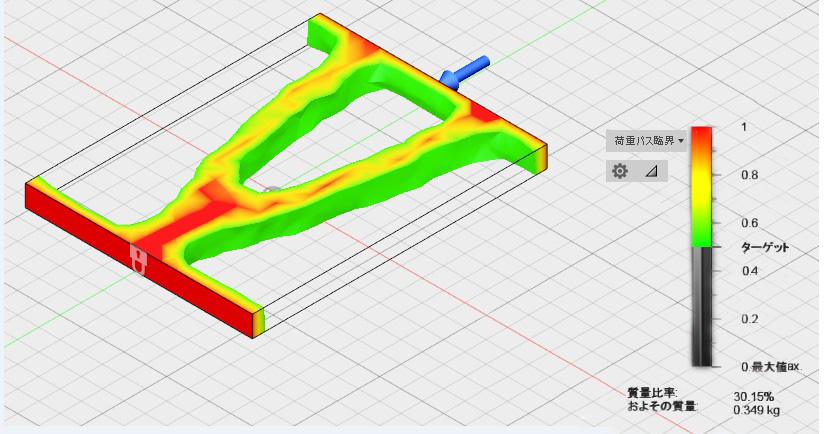

シェイプ最適化解析の結果
シェイプ最適化スタディが完了すると、新たに生成された参照形状を表示できます。
また、結果では荷重パス臨界、質量比率、およその質量を表示します。
[質量比率]は、残存している元の質量のパーセンテージを示します。結果が最初に表示されるとき、質量比率は、[シェイプ最適化の基準]で指定されたターゲットの質量のパーセンテージに匹敵します。
[およその質量]は、残りのジオメトリの質量を表します。
シェイプ最適化の結果の例
