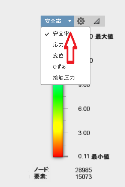

標準結果を表示する
  1. [結果] ツールバーの [スタディ] パネルで、 [結果] をクリックし、ブラウザで標準結果を表示します。
  2. ブラウザ(左サイドバー)で、 [結果] ノードを展開します。
  3. 結果タイプを選択して、キャンバスに表示します。
    グラフィックス領域が選択した結果タイプを表示するために更新されます。
    標準結果

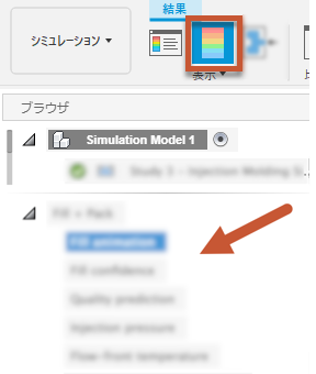

ガイド付き結果を表示する
使用可能: 静的応力(安全率のみ)、電子デザインの冷却、射出成形シミュレーション
  1. [結果] ツールバーの [スタディ] パネルで、 [ガイド付き結果] をクリックし、ブラウザでガイド付き結果を表示します。
  2. 複数のガイド付き結果があるスタディでは、異なるガイド付き結果タブを切り替えます。
    ガイド付き結果タブ
