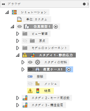

注: シミュレーションの入力値を変更するか、モデルを更新すると、ブラウザの[結果]ノードの背景色が変更され、結果が最新でないことを示すアイコンが表示されます。現在のモデルおよび入力値と一致する結果を得るには、もう一度解析します。
ブラウザ - 無効な結果
