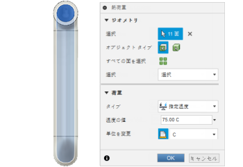

[シミュレーション]作業スペースでの指定温度荷重
選択したサーフェスまたはボディに特定の温度(C、K、F、または R)を設定する場合は、[指定温度]を使用します。このオプションを使用すると、選択したエンティティを流れる膨大な量の熱エネルギーを生成または除去して、指定した温度を維持することができます。
この荷重オプションを提供するスタディ タイプ
熱応力のアイコン 熱応力スタディ
熱解析スタディのアイコン 熱解析スタディ
例
