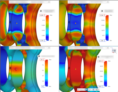

[比較]コンテキスト環境では、アクティブなプロジェクト内から結果を検査することができます。
同じスタディで異なる結果(単一のスタディでの応力や変位など)
同じスタディ タイプの異なるスタディ間の同じ結果タイプ(異なる静的応力スタディからの圧力など)
さまざまなスタディ タイプから得られる異なる結果(構造座屈や静的応力など)
最大 4 つの結果を同時に表示でき、さまざまなレイアウトから選択できます。
2 つの水平ビュー
2 つの垂直ビュー
1 つの垂直ビューと 2 つの水平ビュー
1 つの水平ビューと 2 つの垂直ビュー
4 つのビュー
1 つの水平ビューと 3 つの垂直ビュー
1 つの垂直ビューと 3 つの水平
図 1.4 つのビュー
