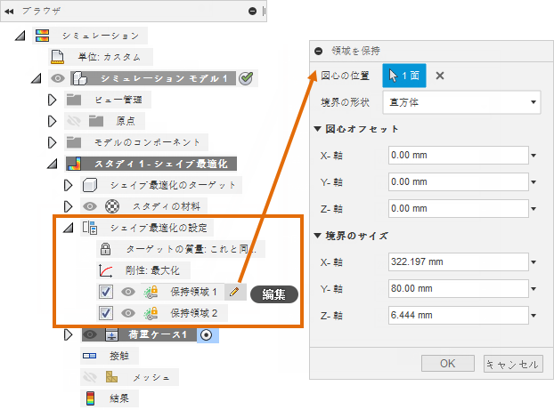

ブラウザ - シェイプ最適化の設定
  1. 編集するスタディがブラウザでアクティブになっていることを確認します。
  2. アクティブなスタディのシェイプ最適化の設定ノードを展開し、編集する保持領域を特定して[編集]をクリックします。
  3. 必要に応じて調整します。直方体の場合は、保持領域の X、Y、Z の寸法を調整できます。円柱の場合は、円柱の高さと半径を調整できます。球の場合は、半径を調整できます。
  4. [境界の形状]で円柱を選択した場合、[形状の方向]として[X- 軸]、[Y- 軸]、[Z- 軸]、または[位置合わせ]を選択します。リストにある方向を切り替えて、各オプションによって円柱の位置がどのように変化するかを理解してください。
注: [領域を保持]ダイアログでフィールドを直接調整できることに加え、表示記号をドラッグして保持領域のサイズと位置を調整することもできます。
