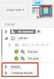

電子部品の冷却の結果を表示する
  1. [結果]タブで、[表示] > [結果] ガイド付き結果のアイコン をクリックします。
  2. [結果]ブラウザで、次の項目を展開します。
    1. [結果]には、次のようなデータが表示されます。
      • コンポーネントが最大温度しきい値に達するまで、あとどれくらいか
      • 基板上のすべてのコンポーネントの温度と、その温度が近くのコンポーネントの温度に与える可能性のある影響
      • 空気の流れがコンポーネントの温度に与える影響
      • 空気が筐体内でどのように対流しているか
      • ヒート シンクがコンポーネントの温度に与える影響
    2. [複合結果]には、次のものとコンポーネント温度との複合効果が示されます。
      • 空気の速度
      • 空気の温度
