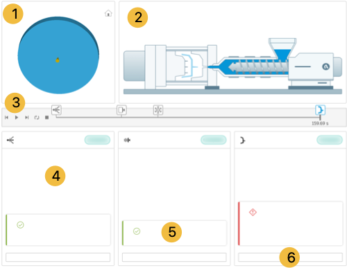

成形プロセスの概要:
成形プロセスの概要
1.成形品充填のアニメーション、2.射出成形プロセスのアニメーション、3.アニメーション コントロール、4.さまざまな射出成形過程に分類されたデータ、5.結果の解釈、6.ガイド付き結果へのリンク
