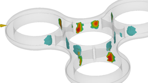

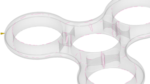

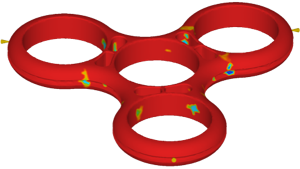

| エアー トラップ | プラスチックのフロー フロントが異なる方向から合流する際の、閉じ込められた空気の位置と可能性です。エアー トラップは、表面不良や不完全な充填の原因となり、十分な排気で防止できます。 | ブラウザ | |

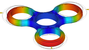

| 変位量(全要因) | 成形品の収縮と反りの組み合わせから生じる最終形状です。反りは、収縮の変化によって発生し、成形品のデザイン、プロセス設定、および材料の影響を受けます。 | ブラウザ | |

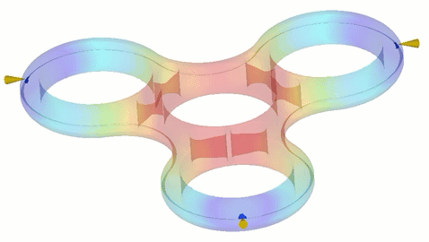

| 充填アニメーション | 成形品の品質に影響する、金型キャビティ充填中のプラスチックの進行です。未充填領域、ウェルド ライン、およびエアー トラップがないかを確認します。 | ブラウザ | |

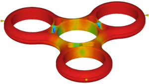

| 充填確実性 | 成形品の充填がどの程度容易か。オレンジ色と赤色の領域を減らして、不完全な充填(ショート ショット)のリスクを低減してください。 | ブラウザ | |

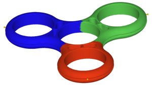

| 射出位置から充填 | 複数のゲートがある成形品の場合に、材料がどのゲートから入るか。不均一な充填を示す、不均等な色の分布がないかどうかを確認します。 | ブラウザ | |
