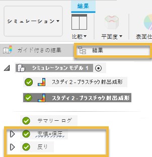

射出成形の標準結果を表示する
  1. [結果]ツールバーの[表示]パネルで、[結果] ガイド付き結果のアイコン をクリックします。
  2. [結果]ブラウザで、次の項目を展開します。
    1. [充填+保圧]を展開すると、次のようなデータが表示されます。
      • キャビティ内の樹脂の流動
      • さまざまな時点での流動温度
      • 樹脂が固化する箇所
      • フロー フロントが合流する箇所
      • ヒケが発生しやすい箇所
      • 樹脂が突出可能温度まで冷却されるのにかかる時間、など
    2. [反り]を展開すると、次のようなデータが表示されます。
      • 室温まで低下した樹脂がどのように収縮するか
      • 収縮の結果として成形品がどのように反るか
        標準結果のタブ
