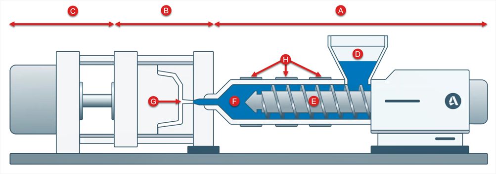

原則として、射出成形は単純です。プラスチック ペレットを溶融して金型に射出し、冷却し、プラスチック製品を金型から取り出します。実際には、射出成形は込み入った複雑なプロセスです。射出成形機には、射出装置(A)、金型(B)、およびクランプ(C)の 3 つの主要な部分があります。

このプロセスは、プラスチック ペレットをホッパー(D)と呼ばれる大きいじょうごに入れ、バレル(F)と呼ばれる領域に送ることで開始されます。バレル内では、スクリュー(E)がペレットを前に押し出して成形機に送ります。バレルにはヒーター バンド(H)もあり、スクリューの「動作」とともにプラスチックを加熱し、液体に変えます。スクリューはプラスチックを混合して前方に送り出しますが、スクリュー自体はゆっくりと後退し、スクリューの前にプラスチックが溜まります。ある時点で成形機がスクリューを前進させ、キャビティ イメージ(G)と呼ばれる金型の空洞部分にプラスチックが射出されます。
通常、射出は高い圧力下では速くなります。成形機は、大きな圧力下で金型を閉じたまま維持します。溶融プラスチックが金型に射出された後、金型によって冷却され、金型が開いて固体のプラスチック成形品が現れます。
プラスチックが冷却されると、材料は収縮します。成形機は、プラスチックの収縮を補正するために、設定した保圧に従ってプラスチックを金型内に押し込み続けます。プラスチックが十分に固化すると、金型が開き、成形品が押し出されます。金型が閉じて、プロセスが繰り返されます。
