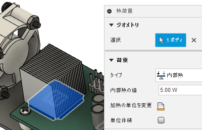

内部熱荷重は、単位時間あたりに特定の量のエネルギーがボディに適用またはボディから除去される荷重です。内部熱の単位は、Btu/s、J/s、または W です。
この荷重オプションを提供するスタディ タイプ
熱応力のアイコン 熱応力スタディ
熱解析スタディのアイコン 熱解析スタディ
電子部品の冷却のアイコン 電子部品の冷却スタディ

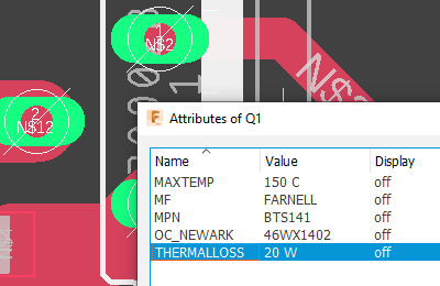

注: Fusion の[デザイン]作業スペースで作成される電子基板の場合、2D レイアウトに設定された THERMALLOSS 属性が[シミュレーション]作業スペースに[内部熱]荷重として自動的にインポートされます。
THERMALLOSS 属性
