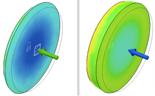

比較モードでカメラを同期する
既定では、カメラは同期されるため、すべてのモデルの同じ領域を同時に調べることができます。
カメラを同期
カメラを同期解除するには
[比較]タブで、カメラを同期のアイコン [同期] > [カメラを同期]を選択します。
注: コマンド アイコンの背景がリボンの他の部分と一致している場合、カメラは同期されていません。
カメラを同期するには
[比較]タブで、カメラを同期のアイコン [同期] > [カメラを同期]を選択します。注: コマンド アイコンの背景が青色の場合、カメラは同期しています。
