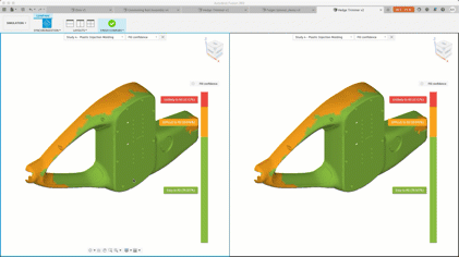

シミュレーション比較モードでカメラを同期する
比較モードで同期ツールを使用すると、アクティブなウィンドウで行ったアクションを他のすべてのウィンドウの結果と同期できます。
カメラを同期 - カメラを同期
[カメラを同期]はすべてのウィンドウのモデルの移動と方向を同期するため、すべてのモデルを同じ方法で同時に移動、回転、拡大ズーム、縮小ズーム、および画面移動することができます。
カメラを同期
既定では、カメラは同期されるため、各モデルの同じ領域をより簡単に表示できます。
