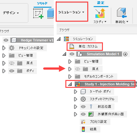

アクティビティ 1: 新しい射出成形シミュレーションを設定する
このアクティビティでは、新しいスタディ「スタディ 1 - 射出成形シミュレーション」を作成し、既定の設定を確認して適切であることを確認します。Fusion Simulation Extension のサブスクリプションを契約していない場合は、7 日間の無償体験版をご利用ください。7 日間すべてのシミュレーション スタディにアクセスできます。スタディを設定するために、次のことを行います。

モデルを最初にインポートしたときのブラウザ(左)。新しい射出成形シミュレーション スタディの作成後のブラウザ(右)。

  4. 新しい射出成形シミュレーション スタディを作成します。
    1. ツールバーの上部左端にある[作業スペースを変更]ドロップダウン メニューをクリックし、[シミュレーション]を選択します。
      \\[シミュレーション]作業スペース
    2. [新規スタディ]ダイアログ ボックスで、射出成形スタディ [射出成形シミュレーション]を選択します。
    3. [新規スタディ]ダイアログで、[スタディを作成]をクリックしてスタディを作成し、ダイアログを閉じます。
