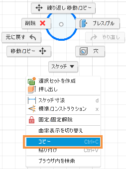

  2. 選択した要素を右クリックして、[コピー]を選択します。または、標準の Win/Mac ショートカットである[Ctrl]+[C] (Windows)または[Command]+[C] (MacOS)を使用します。コピー

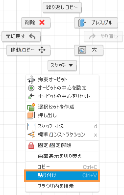

  3. キャンバスの空白の領域を右クリックして、[貼り付け]を選択します。または、標準の Win/Mac ショートカットである[Ctrl]+[V] (Windows)または[Command]+[V] (MacOS)を使用します。
    貼り付け
    コピー

  5. スケッチがアクティブな状態で、キャンバスの空白の領域を右クリックして、[貼り付け]を選択します。または、標準の Win/Mac ショートカットである[Ctrl]+[V] (Windows)または[Command]+[V] (MacOS)を使用します。
    貼り付け
