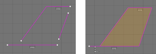

線分またはスプラインの端点は、他のジオメトリに拘束されていなければ、白丸で表されます。
一致拘束の例
左の図では、拘束されていない点が白丸で表されています。
右の図では、すべての点が拘束されています。点から点への一致拘束の場合、丸や拘束アイコンは表示されません。点から曲線への一致拘束の場合は、一致アイコンが表示されます。

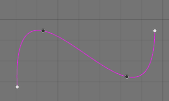

スプライン点の例
拘束されていないスプラインは、端点が白丸で表され、内部のフィット点が灰色の丸で表されます。
