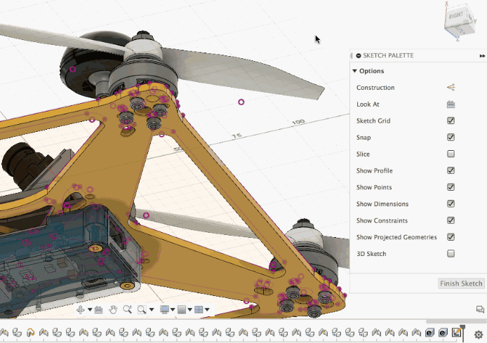

投影ジオメトリを表示または非表示にする
スケッチ パレットで、[投影されたジオメトリを表示]をオンまたはオフにします。
投影されたジオメトリを非表示にするアニメーション
