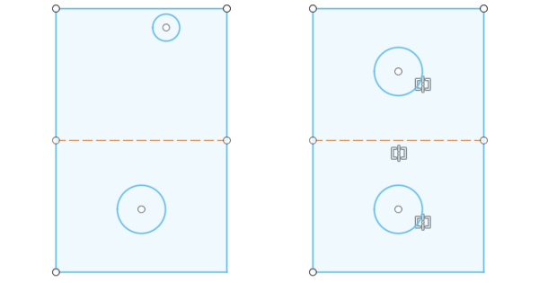

[対称] ツールを使用して、Fusion のスケッチ内の複数のオブジェクトが対称になるように拘束する方法を学習します。
[スケッチ] > [拘束] > [対称]
をクリックします。
キャンバス内のカーソルの横に、[対称]拘束のアイコンが表示されます。
キャンバスで、拘束するスケッチ ジオメトリを選択します。
対称線を選択します。
スケッチ ジオメトリは、対称線を中心にしてミラー化されるようにスナップされます。キャンバス内の拘束されたジオメトリの横に、拘束バッジが表示されます。これは、ジオメトリが共通の軸を基準にして互いに同一であるように拘束されていることを示します。
