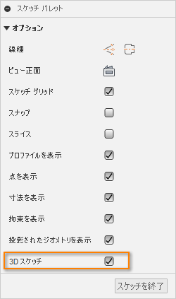

  3. 省略可能: [スケッチ パレット]で、[3D スケッチ]ボックスをオンにします。
    3D スケッチ チェック ボックス
