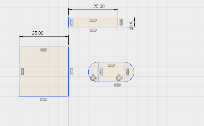

寸法がキャンバスに表示されます。寸法によって拘束されているスケッチ ジオメトリは、黒で表示されます。
