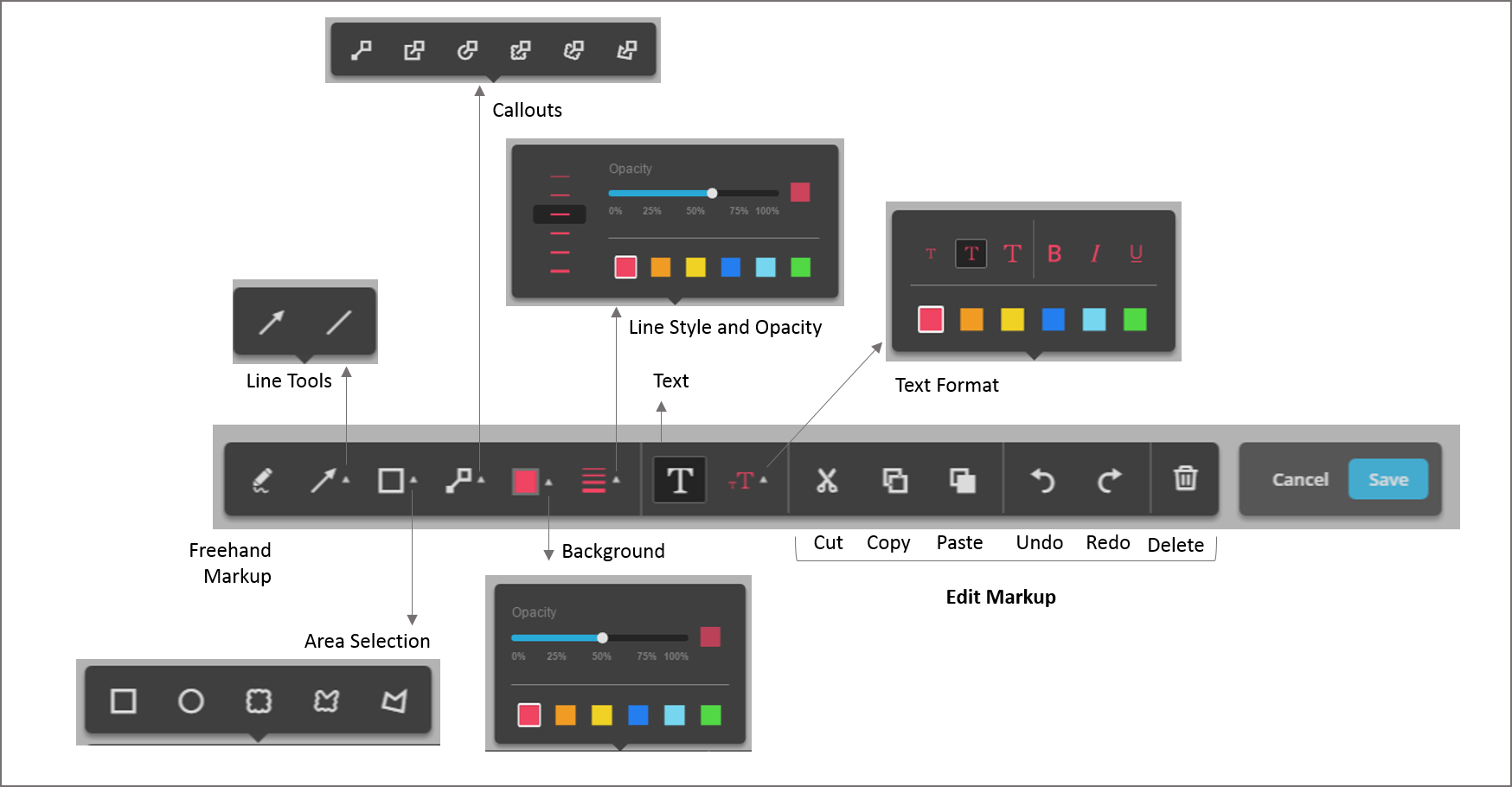

[マークアップ]ツールバーには、次の種類のツールがあります。
  • [フリーハンド]
  • [線分]
  • [領域選択]
  • [コールアウト]
  • [テキスト]
  • 次を使用して、これらのスタイルや形式を変更することができます。
  • 背景
  • 線種
  • テキスト形式
これらのツールを使用して、デザインの任意の部分をマークアップすることができます。
作図ツールを使用するには、オプションを選択し、デザイン上の任意の場所をクリックして作成します。マークアップを保存すると、デザインにマーカーが追加されます。
コールアウトを追加するには、[コールアウト]メニューをクリックし、必要なコールアウト オプションを選択します。次の[コールアウト]オプションを使用できます。
  • [点の文字]
  • [矩形選択の文字]
  • [円形選択の文字]
  • [クラウド選択の文字]
  • [カスタム クラウド選択の文字]
  • [ポリゴン選択の文字]
次の種類のマークアップでは、背景および背景の不透明度を設定することができます。
  • [領域選択]
  • [コールアウト]
  • [テキスト]
マークアップの色やサイズを変更するには、(1) 線種のツールを選択し、(2) 色、幅、不透明度を設定します。選択した状態は、この選択内容を変更するまで、すべてのマークアップ ツールで維持されます。
これらのオプションのいずれかの背景色を白に設定するには、不透明度を 0 (ゼロ)に減らします。
