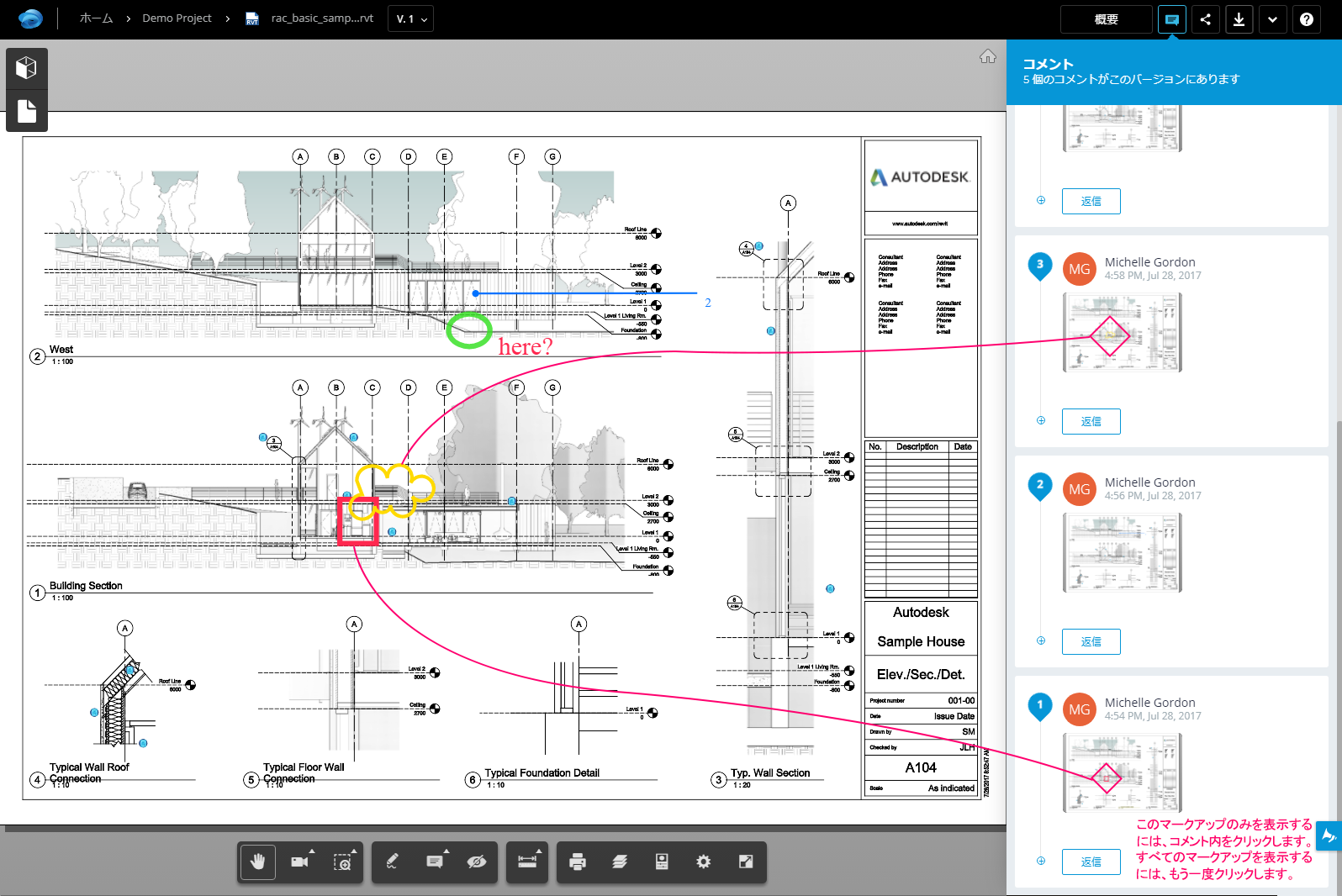

ビューアでマーク アップされた 2D ファイルを開くと、ファイルのそのバージョンのすべてのマークアップが表示されます。これらのマークアップは、[コメントとマークアップ]ユーティリティ内の[マーカーを非表示]/[マーカーを表示]をクリックすることで、表示したり非表示にすることができます。特定のマークアップと関連コメントを表示するには、[コメント]パネルを開き、そのマークアップのコメントをクリックします。その他すべてのマークアップは暗い色で表示されます。再度すべてのマークアップを表示するには、選択したコメントをもう一度クリックします。
ヒント: マークアップに対応するコメントを見つけるには、コメントのスナップショットを見ます。次の図を参照してください。
