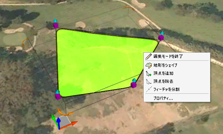

  1. カバレッジをスケッチします
  2. カバレッジ エリアで右クリックしてコンテキスト メニューを開き、[地形をシェイプ]を選択します。
    エリアを平坦化する

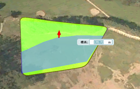

  3. カバレッジを目的の標高に修正するには、垂直矢印を上または下にドラッグします。または、[標高]ダイアログ ボックスで目的の標高を入力し[Enter]を押すと、カバレッジを更新できます。
    エリアを平坦化する
    カバレッジの境界上にあるすべての頂点がこの値に設定されます。
