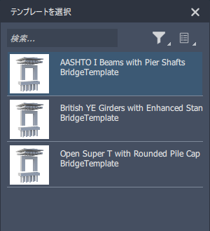

  2. [タイプ]パネルを展開し、青いハイパーリンクのタイプ名をクリックして、橋梁テンプレート カタログを開きます。
    橋梁テンプレート カタログ
  3. 橋梁テンプレート タイプをクリックして橋に適用します。
