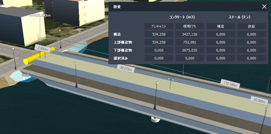

橋のマテリアルの数量を確認するには
選択した橋または橋のコンポーネントで[数量]パネルを開き、それらの建設に必要なコンクリート マテリアルと鋼マテリアルを表示します。
  1. 橋を選択します
  2. 橋梁を右クリックしてコンテキスト メニューを開き、[数量]を選択して[数量]パネルを表示します。
    • [数量]パネルには既定では、選択したコンポーネントに関係なく、橋全体、下部構造物、および上部構造物のマテリアル数量が表示されます。

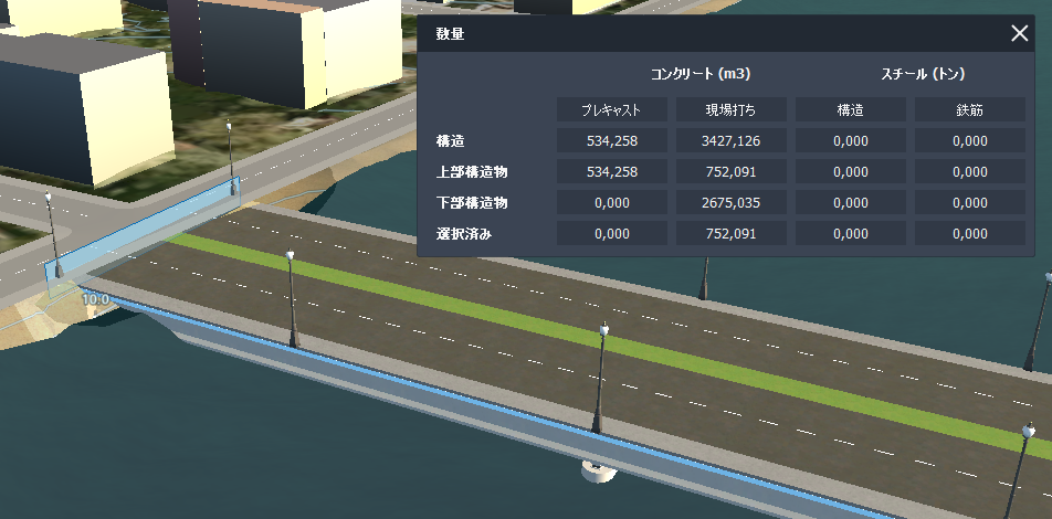

    • [選択済み]フィールドで選択した項目の数量を表示するには、個別のコンポーネントまたはコンポーネント グループを選択します。 たとえば、次のイメージでは、橋梁路面が選択されています。
      選択用の数量
    注: 既存の橋のタイプを変更すると、InfraWorks によってマテリアルの数量が再計算されます。
