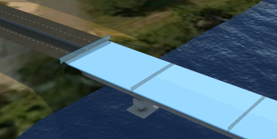

    デッキの各断面が、デッキの長さに沿った特定のポイントでデッキと交差する青いスライス ギズモによってマークされます。各スライス ギズモは、デッキのジオメトリの変化を表しています。
    注: 横断勾配摺り付け道路セグメントが橋梁内部まで延びている場合、横断勾配摺り付け限界測点も橋梁デッキ上でグレーのスライス ギズモによりマークされます。グレーのスライス ギズモは読み込み専用で、選択できません。

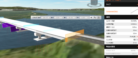

  4. 青いスライス ギズモを 1 回クリックして、そのデッキの断面を選択します。選択したスライス ギズモがオレンジ色になります。
    選択したデッキ セクションのスタックに[断面の属性]が表示されます。スタック内の各フィールドにカーソルを合わせると、詳細なツールチップが表示されます。
  5. デッキの断面の位置を変更するには、スライスをクリックして、デッキに沿った別の位置までドラッグしてから、再度クリックして配置します。
    また、ミニツールバーに正確な値を入力することもできます。
  6. 断面の追加、複製、削除を行うには、ミニツールバーを使用します。
    • 断面を追加: をクリックし、表示されるオレンジ色のスライス ギズモを使用して新しい断面を配置します。
      断面を追加すると、デッキを配置した場所のデッキのジオメトリの寸法が補間されます。
    • 断面を複製: をクリックして選択した断面を複製してから、表示されるオレンジ色のスライス ギズモを使用して複製した断面を配置します。
      複製した断面では、元のデッキの断面のジオメトリの寸法が使用されます。
    • 断面を削除: 削除する断面を選択し、 をクリックして削除します。
