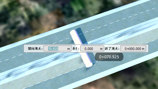

  4. 道路にカーソルを合わせ、スライダ グリップを使用して橋の開始測点の位置を選択します。
    1 回クリックして、開始測点を配置します。

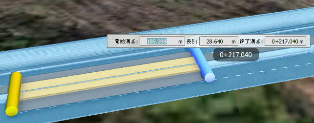

  5. 道路に沿ってカーソルを移動し、1 回クリックして橋の終了測点を配置します。
    また、ミニツールバーに正確な値を入力することもできます。
