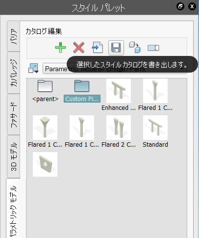

  1. [スタイル パレット]でパラメトリック コンポーネントを追加または修正します。
  2. [スタイル パレット]の[パラメトリック モデル]タブに移動します。
  3. 共有するカタログ(橋台、デッキ、基礎、桁、橋脚、装飾、トンネル セグメント、独自に作成したカスタム カタログなど)を、橋梁、装飾またはトンネルカタログから選択します。
  4. [スタイル パレット]の[カタログ編集]領域で、 をクリックします。

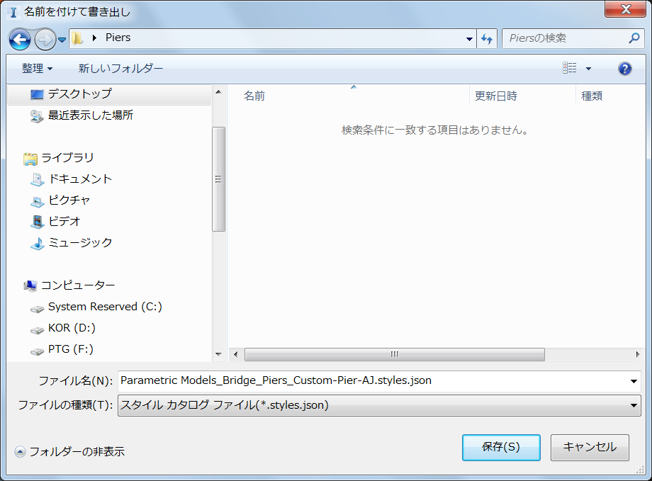

  5. 書き出したスタイル カタログを保存するローカルまたはネットワーク上の場所を指定します。

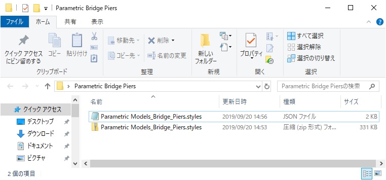

    注: 書き出したスタイル カタログは、圧縮 .ZIP フォルダおよび STYLES.JSON ドキュメントとして保存されます。
  6. 他のユーザと .STYLES.JSON ファイルおよび .ZIP フォルダを直接共有することで、スタイル カタログを共有することができます。ユーザは、ローカル システムに .STYLES.JSON および .ZIP ファイルを取得した後、モデルにスタイル カタログを読み込むことができます。詳細は、「スタイルとスタイル カタログを管理するには」を参照してください。
