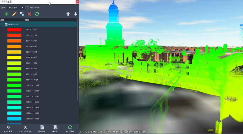

点群の主題を設定するには
[点群の主題]では、標高、分類、単色、強度、標高と強度の両方、または面が向いている方向により、点群の分布を比較できます。[アプリケーション オプション]を使用して、点群データの点のサイズと密度を調整します。
点群の主題を設定
  1. [管理] 記号 [点群] 記号 点群の主題 ([点群の主題])をクリックすると、[点群の主題]パレットが開きます。
  2. 新規主題を追加 ([新規主題を追加])をクリックします。
  3. [主題パラメータ]グループで、次の手順を実行します。
  4. 主題の名前を入力します。
  5. 解析タイプを選択します。詳細については、後述の「高度なヒント」を参照してください。
  6. [ルールの数]を指定します。
  7. ルールの数を大きくすると、カラーの間の遷移がより滑らかになります。
  8. [カラーの範囲]領域で標高や分類によって主題を設定している場合は、定義済みの[パレット タイプ]を選択するか、[開始カラー]と[終了カラー]設定を指定します。
  9. 開始カラーと終了カラーを指定した場合、InfraWorks では、主題の最初のカラー([開始カラー])と[終了カラー]との間にカラー ランプを作成します。[プレビュー]領域にカラー ランプが表示されます。
  10. 主題の個々のカラーを変更するには、カラー バーをダブルクリックして、別のカラーを指定します。
